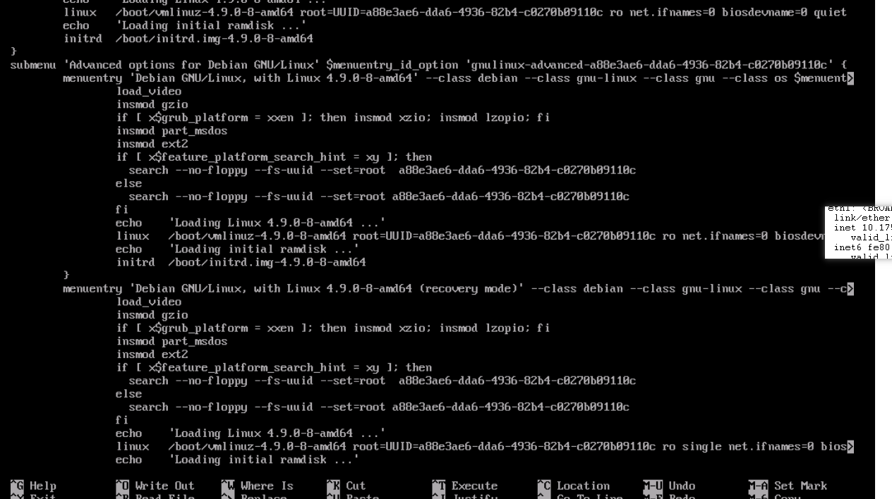

【已弃疗】求教救援模式应该怎么重建引导。搞了一晚上了

可以搜一下archlinux或gentoo的安装wiki。记得这俩系统安装的时候会chroot进系统,安装grub,有可能对楼主有用吧

重启后,grub引导菜单有吗,我看你grub-install 安装成功了。如果有grub引导菜单,选中某个菜单,按e,看看 ...
有引导菜单。启动了DEBIAN GUN/LINUX 4.9的
发表于 2020-12-20 23:37:50 | 只看该作者
。。。你检查过 内核路径对吗? 内核启动参数吗?
比如
        set root=........
        linux   /boot/vmlinuz-5.4.0-59-generic root=UUID=d9c53b83-9700-4db4-b3e1-5c6ee549ee9b
        initrd  /boot/initrd.img-5.4.0-59-generic

救活看来是没机会了。现在执行B计划。抢救数据重装系统

我已经放弃拯救了。超出了我的能力范围。我现在准备尝试把数据导出去重装系统了。但还是多谢了。
