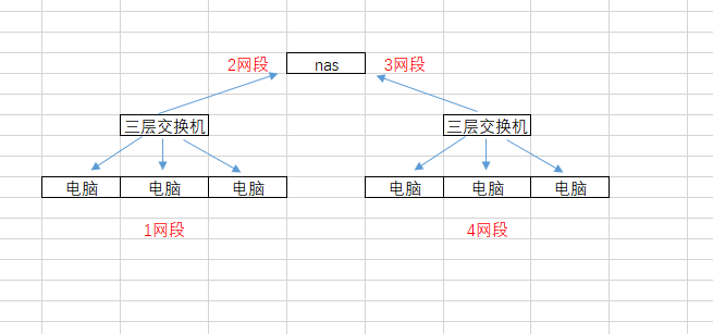

发表于 2022-1-7 15:39:23 | 只看该作者
如果严格隔离,那只能用U盘,不严格,可以试试这样的方式接nas
两边底层电脑各一个网段,nas两个网口,也各接一个网段,底下电脑访问文件通过三层交换机进行路由连接,同时设定规则,只允许单向路由,不允许nas网段访问电脑
