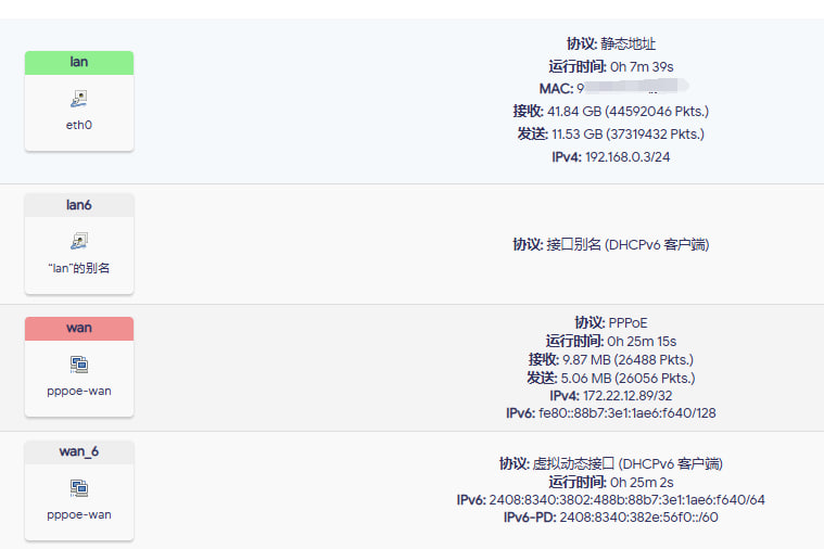

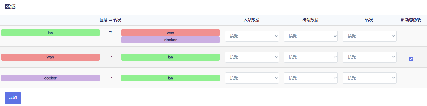

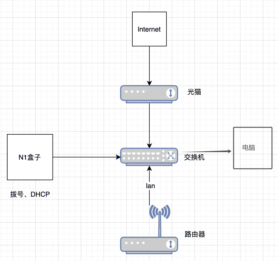

弱电箱在门口:宽带运营商光猫+交换机+N1
N1刷了iStore系统。用N1拨号,电脑设置网卡可以上网,自动没办法上网
但通过交换机(交换机无VLAN功能)连接的其它设备、路由器AP模式没办法上网。
本想用路由拨号,但客厅只有一个网口没法回程
我这情况应该怎么配置
哪位大佬指点下
 楼主| 发表于 2024-12-3 22:09:27 | 只看该作者
是不是应该把华硕路由的WAN、LAN融合。但不知道怎么搞
发表于 2024-12-3 22:13:55 | 只看该作者
试试再连一根线,从你拨号的路由器回交换机吧,如果要单线复用,还得上网管交换机。
发表于 2024-12-3 22:14:27 | 只看该作者
用VLAN交换机啊,怎么混的?
 楼主| 发表于 2024-12-3 22:20:40 | 只看该作者
ant48 发表于 2024-12-3 22:14
用VLAN交换机啊,怎么混的?
我的交换机没有VLAN功能
 楼主| 发表于 2024-12-3 22:21:48 | 只看该作者
FirstM 发表于 2024-12-3 22:13
试试再连一根线,从你拨号的路由器回交换机吧,如果要单线复用,还得上网管交换机。 ...
客厅的网线没办法再甩回来。
交换机没有网管功能那是不是实现不了。只能把路由器放弱电箱里??
发表于 2024-12-3 22:29:34 | 只看该作者
你这种没办法,只有一条线到客厅,得另外有一条回程线,我家3条,一条光猫到WAN,一条路由器LAN到交换机,一条光猫itv接口到电视盒子
 楼主| 发表于 2024-12-3 22:32:20 | 只看该作者
Chiser 发表于 2024-12-3 22:29
你这种没办法,只有一条线到客厅,得另外有一条回程线,我家3条,一条光猫到WAN,一条路由器LAN到交换机, ...
都是一条线到一个房间做网线面板。那会搞好几条线的?
发表于 2024-12-3 22:32:24 来自手机 | 只看该作者
肯定没有vlan的话,重新买
发表于 2024-12-3 22:39:31 | 只看该作者
单线复用,用管理型交换机吧,百来块钱,客厅放一个
