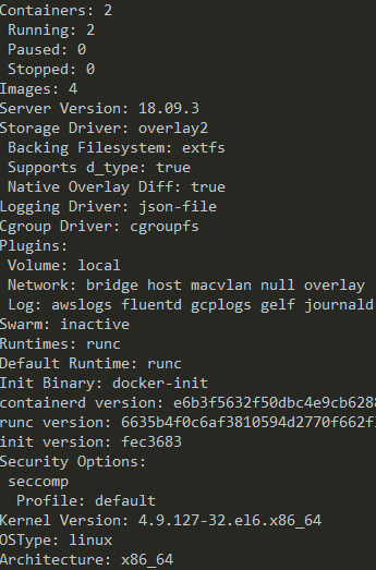

重启之后应该能看到 dockerd 已经跑起来了,用 docker info 检查一下:
