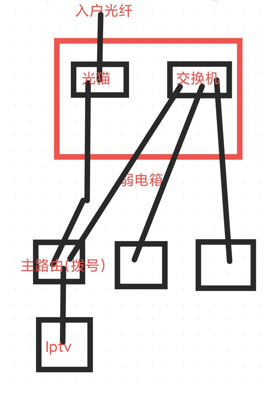

发表于 2021-10-13 12:16:01 | 只看该作者 回帖奖励 |倒序浏览 |阅读模式
这样组网会不会音响主路由的网速,不想光猫拨号
如果你家只看一个IPTV,交换机可以不用买vlan的,如果有多个机顶盒,那么就买vlan的、或者多个普通交换机。
家用路由器不建议TP-LINK的,但是他家的交换机可以买,便宜点的8口vlan交换机100多点。
【光猫接网线】
- 一根网线到你的路由器的WAN口,通过路由器设置WIFI信号。
- 另一根网线接光猫的IPTV口,另一头接到你电视机旁。
也就是说,有电视机那个房间,会接两根网线过去。
现在的线管放两根线应该没问题。
【路由器接网线】
- 一根网线接路由器LAN口,另一头接交换机
============ 下面是多个机顶盒的情况 ================
【光猫接网线】
- 光猫的IPTV口,接一根线到vlan交换机的8口。
【交换机网线接法】
- 假设有2个机顶盒,那么把6、7、8口划为一个vlan,6口、7口接网线出去,连接你的两个机顶盒。
- 交换机的其他口,设置为另一个vlan,接进来路由器的网络,接出去几根网线到几个房间。
发表于 2021-10-13 14:24:00 | 只看该作者
武大娘 发表于 2021-10-13 13:20
嗯嗯 正常其实两根线就够了,但是我不想用光猫拨号,不知道线管能穿下三根网线不,实在不行的话就预留一 ...
和你光猫拨不拨号没有关系,你改桥接,下级路由拨号,电信光猫的IPTV口一样可以单独看IPTV,拨号上网和IPTV是2个独立的业务。。。
发表于 2021-10-13 12:38:18 | 只看该作者
武大娘 发表于 2021-10-13 12:30
光纤我提前穿好还是等拉网的时候穿,因为我那根线管至少要预留一根网线从主路由接到交换机,怕到时候不好 ...
你哪来的光纤?装宽带你自己只需要准备一条一米的网线连接光猫和路由器就行了
发表于 2021-10-13 12:17:01 | 只看该作者
好像是可以的
发表于 2021-10-13 12:21:01 | 只看该作者
iptv直连光猫比较好吧
发表于 2021-10-13 12:22:02 来自手机 | 只看该作者
iptv还能连主路由?
发表于 2021-10-13 12:23:08 | 只看该作者
光猫距离路由器不要超过一米
 楼主| 发表于 2021-10-13 12:25:46 | 只看该作者
论坛大师 发表于 2021-10-13 12:23
光猫距离路由器不要超过一米
那就把光猫从弱电箱引到主路由旁边?弱电箱只放交换机就可以了
 楼主| 发表于 2021-10-13 12:26:49 | 只看该作者
atmo 发表于 2021-10-13 12:22
iptv还能连主路由?
可以的,不过需要路由器支持
发表于 2021-10-13 12:27:33 | 只看该作者
发表于 2021-10-13 12:27:35 | 只看该作者
对,光猫移到主路由旁边。光纤免费,网线要钱
 楼主| 发表于 2021-10-13 12:30:57 | 只看该作者
光纤我提前穿好还是等拉网的时候穿,因为我那根线管至少要预留一根网线从主路由接到交换机,怕到时候不好穿,
